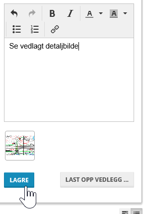

Klikk i dialogboksen for å legge inn en kommentar angående den aktuelle filen
Klikk på "Lagre" for å lagre kommentaren
Merk at teksten kan HTML redigeres ved hjelp av vektøys knappene.
Etter å ha lagret, vil høyre vindu bli oppdatert.

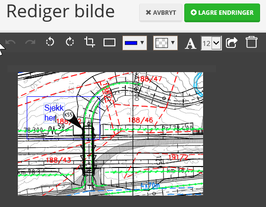

Kommentere på en liten del av et dokument, men ikke direkte i PDFen. Ta en skjermdump av aktuellt område og velge Ctrl+v i kommentar viduet.
Klikk på bilder og velg pennen for å redigere bildet.
Legg inn kommentarer, og klikk på "Lagre endringer"
Legg til en tekst ang kommentaren, velg "Lagre" og vil høyre vindu bli oppdatert.
Ved å velge "Last opp vedlegg" kan kan andre bilder, og andre filformater lastes opp i kommentarfunksjonen.
